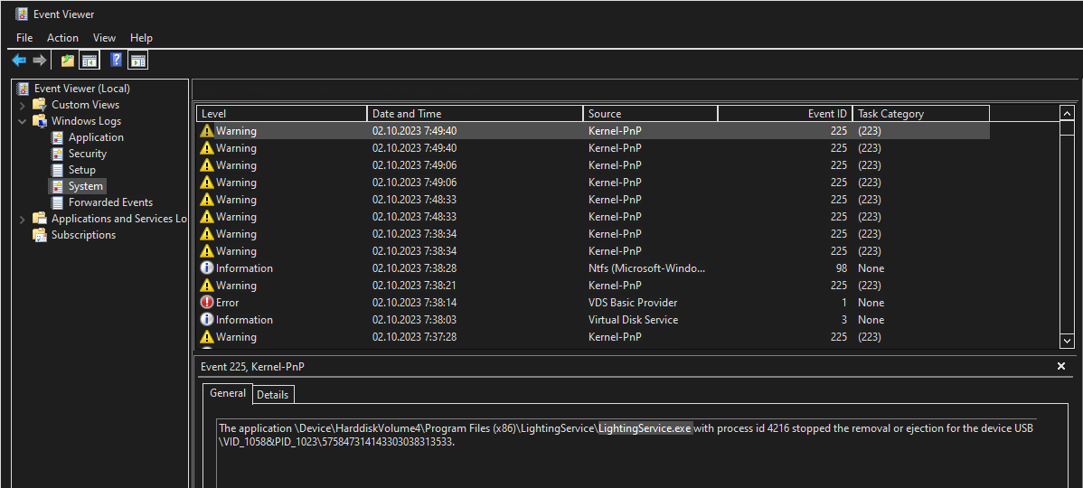

Windows (по крайней мере 10, AFAIK) создает запись в журнале событий, когда вы пытаетесь извлечь съемный диск, но вы не можете этого сделать, потому что процесс заблокировал его. Два идентификатора события 225 покажут идентификатор процесса и имя процесса, ответственного за блокировку.
  1. Запустите программу просмотра событий . (eventvwr.msc)
  2. Откройте «Журналы Windows», затем «Система».
  3. Если вы не видите ошибку в первых нескольких результатах, см. втором ответеполный ответ , чтобы узнать, как ее найти и добавить в закладки поиск для дальнейшего использования.
Система, как правило, в этом случае не виновата.$TxfLogContainer00000000000000000002и другие дескрипторы журналов NTFS на самом деле не являются причиной этой проблемы. Sysinternals Process Explorer обычно не замечает дескрипторы, открытые фоновыми процессами, которые фактически блокируют диск. Или ручки могут вообще не открываться, но процесс все равно может заблокировать USB-накопитель.
Чтобы выяснить, какой процесс является фактическим виновником, сделайте следующее:
  1. НажиматьWIN + R
  2. Запускeventvwr.msc
  3. ОткрытьWindows Logs->
  4. Изучите последние предупреждения, в которых говоритсяThe application ... with process id x stopped the removal or ejection for the device USB ...
Вероятно, вы найдете там, но опять же, вы можете только подозреватьSystemесли оно единственное среди этих предупреждений. В моем случае настоящим виновником былLightingService.exeпроцесс. Это часть программного обеспечения для управления освещением ASUS AURA RGB. Я понятия не имею, почему он блокировал диск. На диске не было активности записи/чтения, но он все равно постоянно вращался без остановки. Может быть, оно пробовало управлять "RGB" на накопителе? Похоже, что у других людей была такая же проблема , так что это критическая ошибка в программном обеспечении драйвера, которая так и не была исправлена.
Ирония этой истории в том, что я все время обвинял Windows в этой ошибке. Но оказалось, что виновато неисправное стороннее программное обеспечение. Странно.
