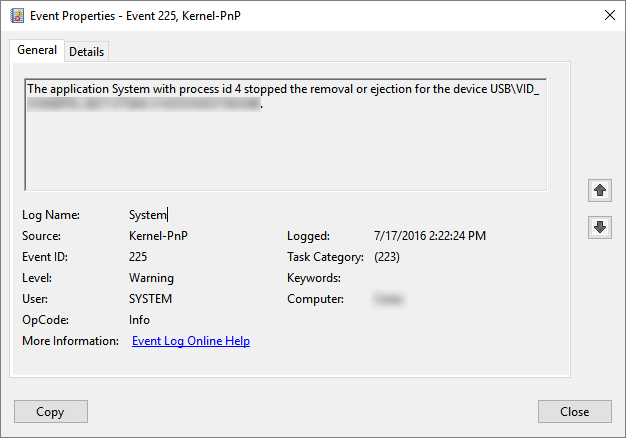

Более простой метод : Windows (по крайней мере, 10, AFAIK) создает запись в журнале событий, когда вы пытаетесь извлечь съемный диск, и вы не можете этого сделать, потому что процесс заблокирован. Два идентификатора события 225 будут отображать идентификатор процесса и имя процесса, ответственного за блокировку.
Шаг за шагом:
1) Запустить просмотрщик событий
2) Откройте "Журналы Windows", затем "Система".
3) Щелкните правой кнопкой мыши "Система" и выберите "Фильтровать текущий журнал"
4) В появившемся диалоговом окне введите "225" (без кавычек), где написано "Все идентификаторы событий".
5) Затем вы увидите все события, связанные с невозможностью извлечения, потому что процесс заблокировал диск.
6) Посмотрите на временные метки всех этих записей и выясните, какие из них относятся к фактическому времени, когда вы пытались извлечь диск.
7) Примите соответствующие меры. Изящное завершение задачи (закрытие программы с блокировкой) в большинстве случаев нормально. Остановка службы поиска Windows также в порядке. Остановка антивирусного сканирования должна быть в порядке (если вы не подозреваете, что у вас есть какие-либо вирусы в то время). Зайдя в диспетчер задач и убив процесс, возможно, не будет в порядке. Как с этим бороться, выходит за рамки этого вопроса.
8) (Сохранить вид ...) на панели "Действия" (в правом кадре) вы можете "Сохранить фильтр в пользовательском представлении ...", чтобы найти его в "Пользовательских представлениях" (в левом кадре над " Журналы Windows ")
Идентификатор процесса:
Имя процесса:
8) Если у вас нет другой записи с именем процесса , системный процесс (идентификатор процесса 4) удерживает ваш диск. Чтобы обойти это, вам нужно перейти к управлению дисками и перевести диск, который вы хотите извлечь, в автономный режим . Если файл находится на вашем загрузочном диске, вы не можете перевести его в автономный режим. В этом случае см. Примечание ниже:
