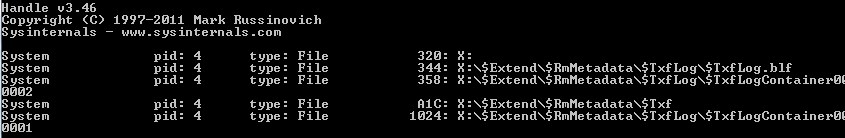

При подключении внешнего жесткого диска USB 3.0 к моим портам USB 3.0 я никогда не смогу безопасно удалить его.
Почему-то окна всегда сохраняют файлы журнала открытыми:введите описание здесь"Всегда", так как в это время я только подключал диск, копировал виртуальную машину 10 ГБ и хотел потом отключить ее (примерно через 15 минут после копирования, поэтому все копирование было выполнено).
Как видите, нет другой программы, хранящей дескриптор диска, кроме System. Я пытался перезапустить explorer.exe так же как RemoveDrive.exe от Уве Зибера. Не повезло, замки на жестком диске всегда остаются.
Мое единственное решение - просто отключить его (тогда как я боюсь повредить данные?) Или перезагрузить компьютер (всегда помогает, не так ли?).
Может ли это иметь какое-то отношение ко мне, имея только жесткий диск SSD, а внешний диск - обычный диск? Может быть, это как-то связано с драйверами USB 3.0 (NEC Electronics USB Hub)? У меня никогда не возникало этой проблемы при использовании обычных портов USB 2.0.
Любые идеи о том, как правильно размонтировать диск?

Я считаю, что эти файлы принадлежат Transactional NTFS (TxF).
Я слышал, что транзакционная NTFS используется автообновлением, но я понятия не имею, почему система захочет поместить это на внешний диск, а затем не сможет остановить его по запросу безопасного удаления. Информация ресурса Fsutil не показывает никакой активности.
