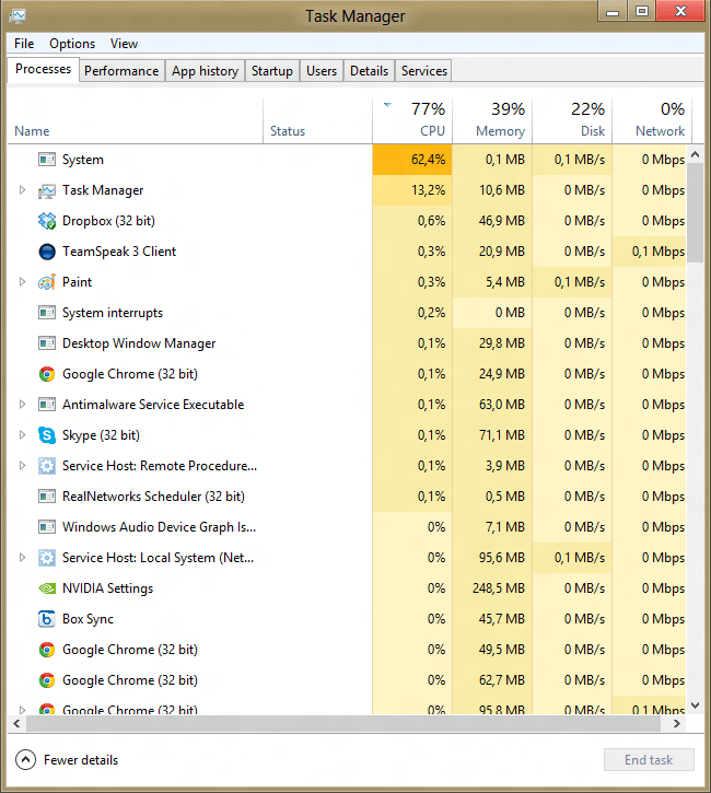

Устранение проблем с высокой загрузкой ЦП процессом "Система"
Я заметил, что с некоторых пор моя система зависает, и это, вероятно, вызвано высокой загрузкой ЦП, вызванной системным процессом.
Все приложения, которые я запускаю, - это Skype, TeamSpeak и Chrome, поэтому они определенно не должны съедать такое количество процессора.
Вы можете увидеть саму проблему и запущенные процессы на скриншоте ниже:
Иногда загрузка процессора достигает 90%, но в среднем загрузка составляет 40-65%.
Параметры моего ПК:
  • Windows 8 (предварительный просмотр клиента)
  • Intel Core i3 - 2350M
  • 8 ГБ ОЗУ
Буду признателен за любую попытку помощи! С уважением.
--ОБНОВИТЬ--
Поскольку пользователь ниже опубликовал отличный ответ, я заметил, что процесс, который потребляет больше всего ресурсов процессора в системе, называется Arthurx.sysПростой Google говорит, что это драйвер TPLink (адаптер Wi-Fi, я купил как 2 недели назад!) драйверы были установлены из Windows MSDN, но также пытался установить драйверы с прилагаемого компакт-диска, но это не помогает, С момента запуска системы он использует только 5% процессорного времени, но после 2-4 часов работы он растет и достигает 40-60% загрузки процессора.
Имя устройства: TPLink WN722N

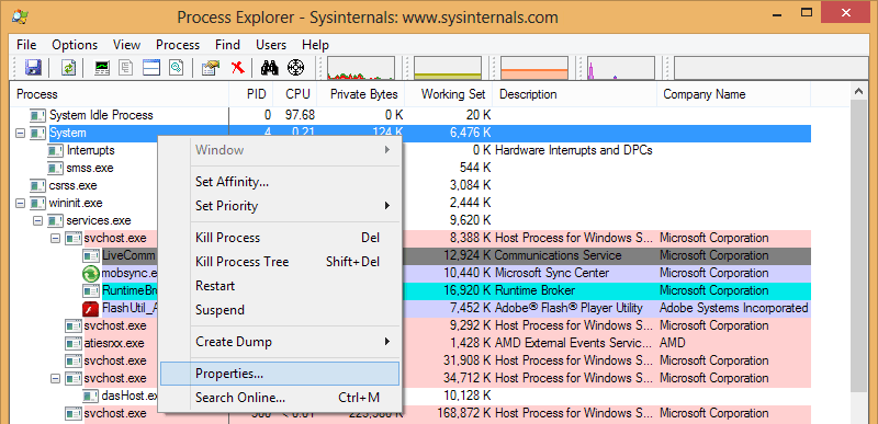

Это может быть вызвано неисправным драйвером или другим модулем, загруженным системой. Чтобы заглянуть внутрь системного процесса, вы можете использовать такой инструмент, как Process Explorer.
Скачайте и запустите его, затем выберите "Системный процесс", щелкните правой кнопкой мыши и выберите "Свойства":

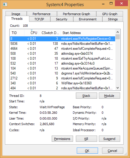

Перейдите на вкладку Threads (игнорируйте диалоговое окно, в котором упоминаются символы):
Это покажет, какой файл использует чрезмерную загрузку ЦП, после чего вы можете попытаться диагностировать его.
Однако, как говорили другие в комментариях, вам действительно нужно как можно скорее отойти от версий Preview.
