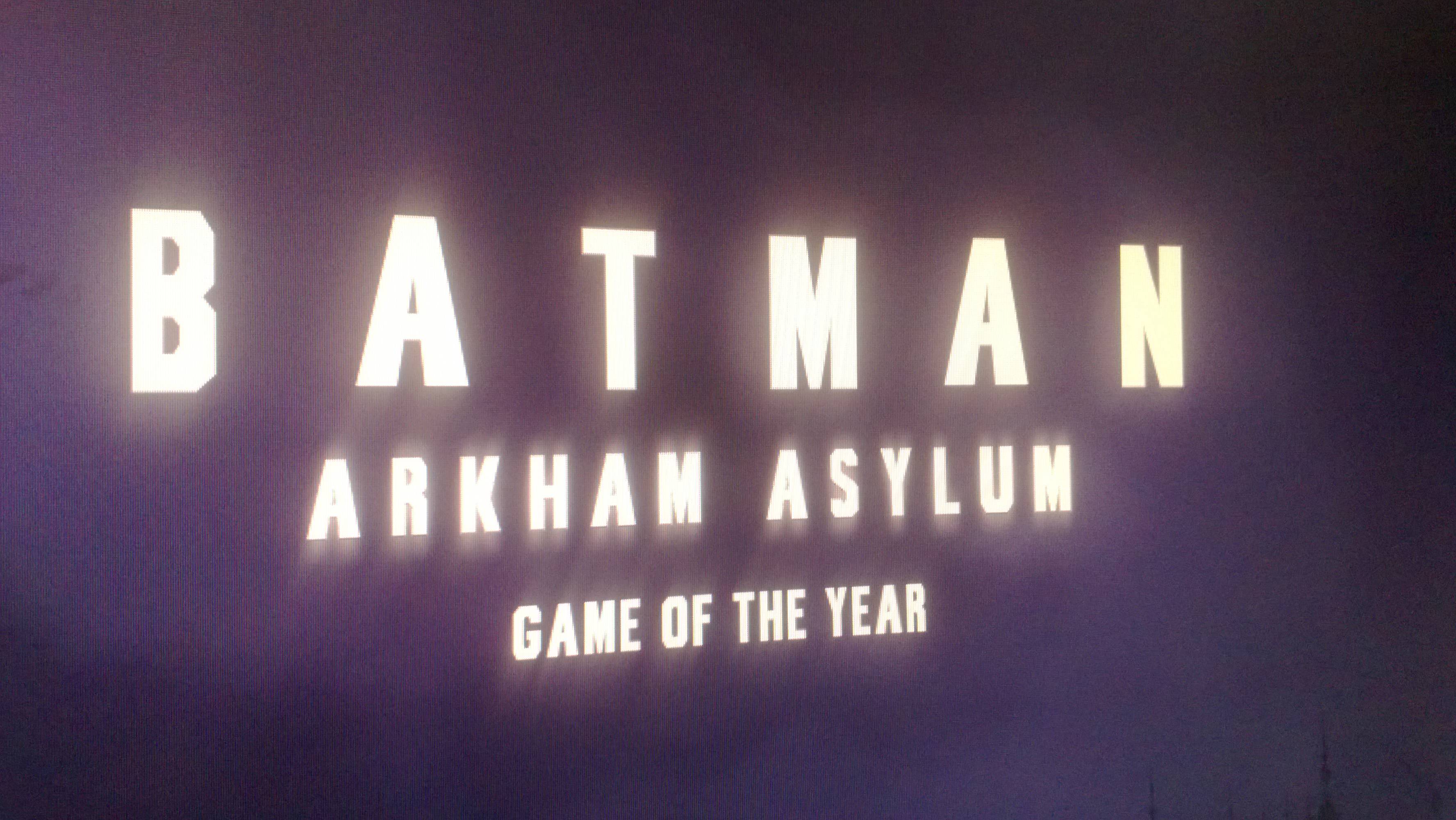

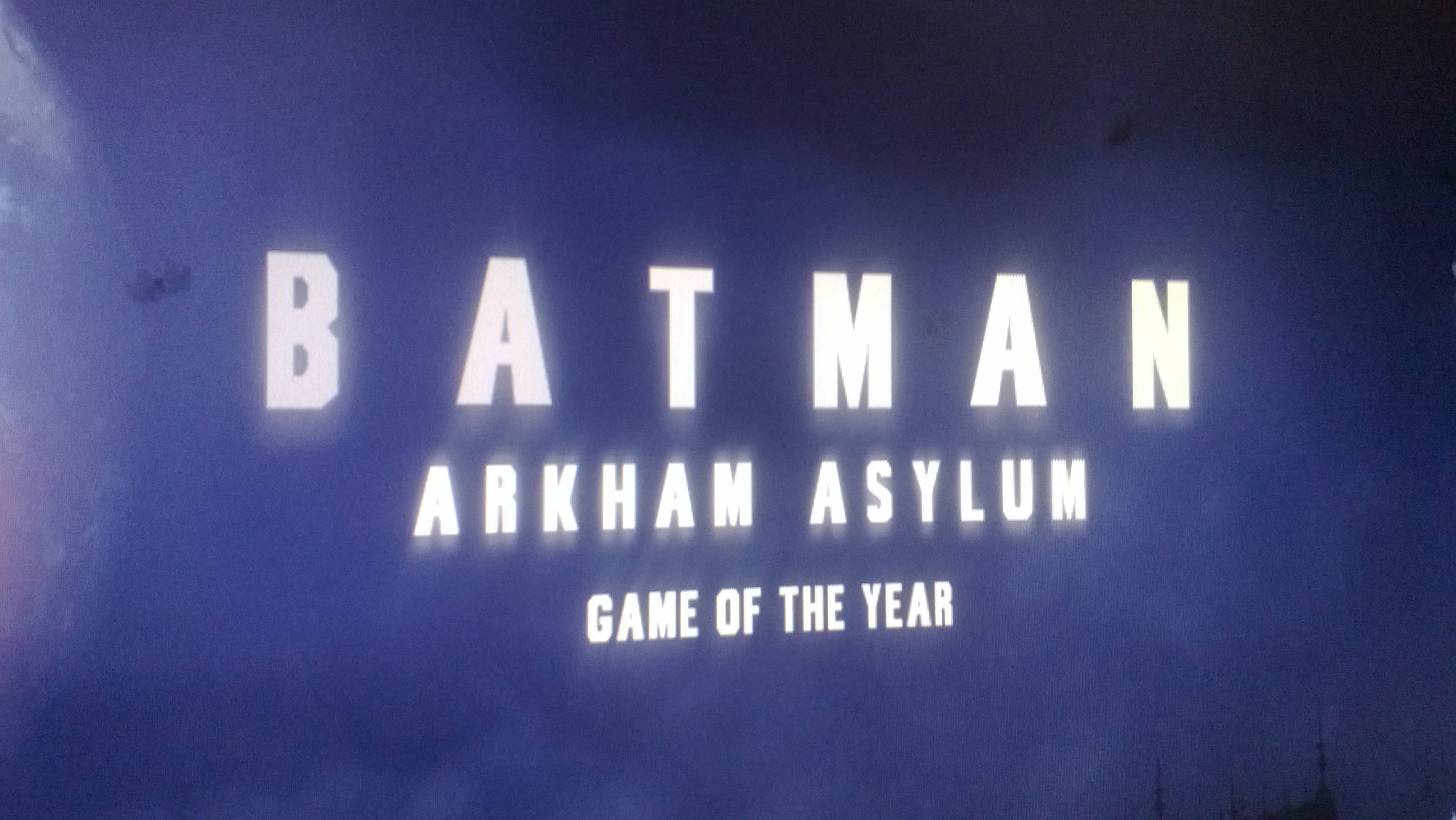

Это действительно влияет на игры DirectX. Я проверил возможность отключить его на час, и около часа в полноэкранной игре цветовая температура снизилась.
Я не могу продемонстрировать эффект с помощью снимков экрана (у обоих снимков будет заданная температура), но я могу показать это с помощью камеры:
Поток выключенФлюс на
Легко узнать: установите абсурдно низкую температуру и начните игру, это должно быть очевидно.
Результат: Да, это влияет на игры (как и на фильмы, даже с MadVR)
