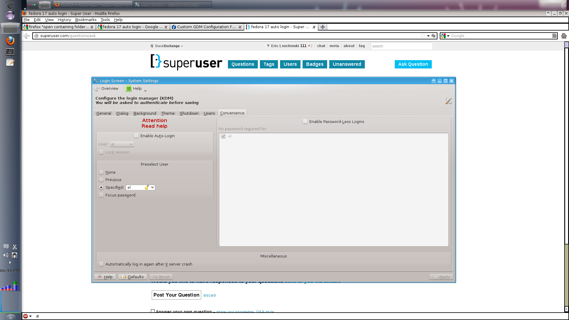

Функция автоматического входа в Fedora 17 не работает через графический интерфейс в KDE:
System Settings -> Login Screen -> Convenience -> Enable Auto Login.
Он принимает изменения, но после перезагрузки мне все равно предлагается выбрать имя пользователя и ввести пароль. GUI, кажется, сломан. Скриншот:
Так что, если этот бит GUI не работает, как я могу включить автологин на fedora 17?

Для KDE, в /etc/kde/kdm/kdmrc задавать AutoLoginEnable а также AutoLoginUser,
Это работает в Fedora 16.
Этот конкретный параметр требует root-доступа для изменения. Попробуйте войти в систему как пользователь root и изменить настройки.
