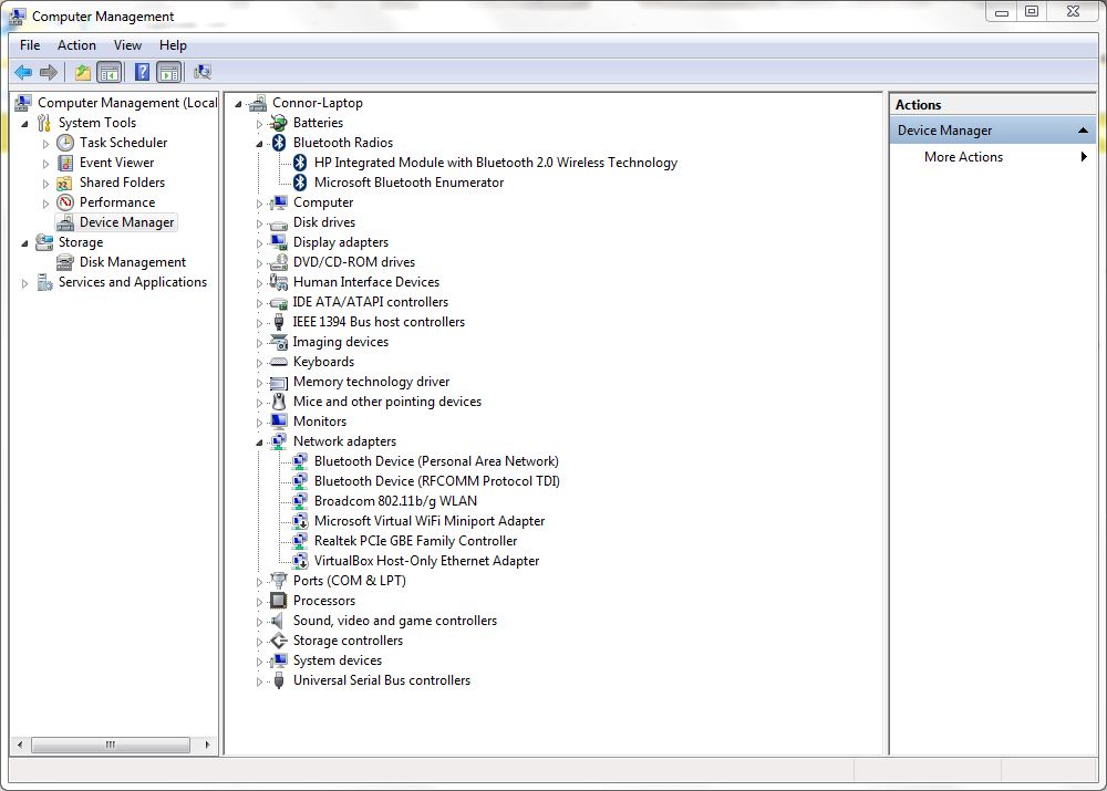

Зайдите в диспетчер устройств и проверьте, установлены ли драйверы Bluetooth. Я предполагаю, что вы используете Windows 7, поэтому перейдите в меню статистики, щелкните правой кнопкой мыши "Компьютер" и нажмите "Управление". Откроется окно "Управление компьютером", в котором щелкните "Диспетчер устройств" в левой колонке. Должно быть раскрывающееся меню Bluetooth Radio.
Если это там, а рядом с пунктами нет вопросительных знаков, это означает, что драйверы Bluetooth установлены и должны работать. Вы также должны увидеть некоторые элементы Bluetooth под выпадающими сетевыми адаптерами.
Если вы не видите выпадающее меню Bluetooth Radio, возможно, драйверы не установлены. Если это так, радио должно быть указано где-то внизу списка с вопросительным знаком рядом с ним. Перейдите на веб-сайт manufacterurs и найдите драйверы для модуля Bluetooth, и это должно исправить это.
