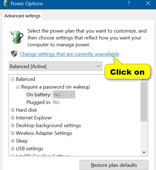

Откройте расширенные настройки питания для вашего текущего выбранного плана питания. Нажмите на ссылку Изменить настройки, которые в данный момент недоступны. (см. скриншот ниже)
  1. Установите для параметра Требовать пароль при настройках пробуждения значение Нет.
