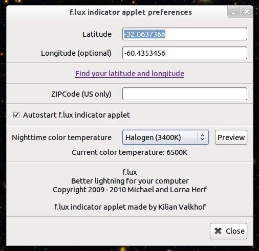

Итак, я оставляю вам скриншот, где (если вы видите то же, что я вижу), вы заметите, что нет возможности активировать / деактивировать по желанию. Кто-нибудь знает, как это сделать?
Возможно, есть другой графический интерфейс для f.lux в Ubuntu?
пакет 'fluxgui' версии 1.1.8, работающий на Ubuntu oneiric (11.10
