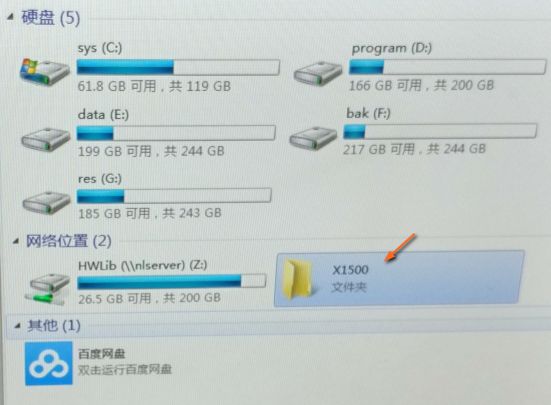

Это мой опыт: сетевая папка-зомби вызвала эту проблему. После того, как я удаляю этого зомби (желтая галочка X1500 ниже), автообновление снова работает немедленно.
