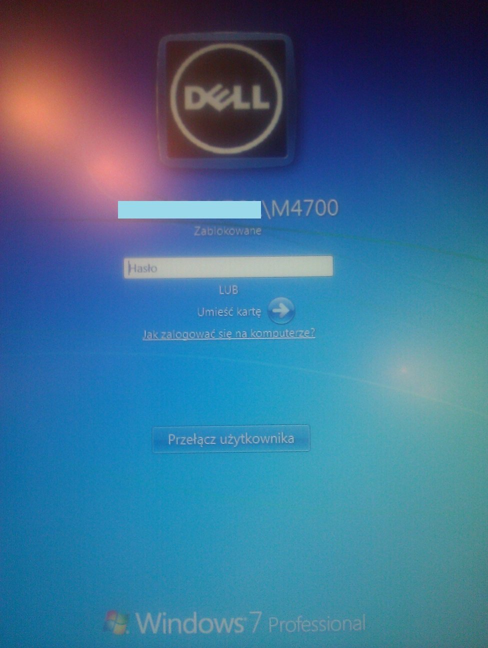

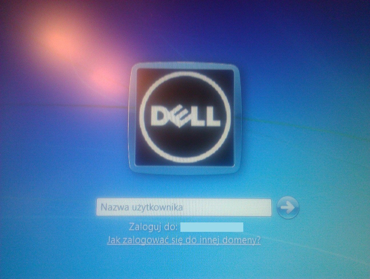

Я устанавливаю новый компьютер с Windows 7 Pro. После некоторых действий (установка программного обеспечения, изменение конфигурации, применение обновлений) мой экран входа в систему выглядит так, как будто компьютер подключен к домену:
Я проверил настройки и везде проверяется "рабочая группа". Я три часа гуглял, пытаясь найти некоторые решения (Control UserPasswords2, regedit и ключ ".DEFAULT"), но ничего не работает. Я не вижу значки пользователей - только экран входа в систему, как указано выше. Я не могу также изменить значок учетной записи.
Кто-нибудь видел такую ​​проблему?
3 ответа
Проблема решена!
Причиной была защита данных Dell | Доступ к программному обеспечению, установленному по умолчанию. Решением было отключить его через его настройки - теперь я вижу все другие локальные учетные записи и их значки, как вы видите при подключении к рабочей группе.
Поскольку теперь я знаю, что было причиной проблемы, я могу установить ее так, как хочу. Проблема началась, когда, я думаю, я изменил правила входа в систему с помощью этого приложения Dell.
Я ценю вашу помощь и концепции. Однако, спасибо!

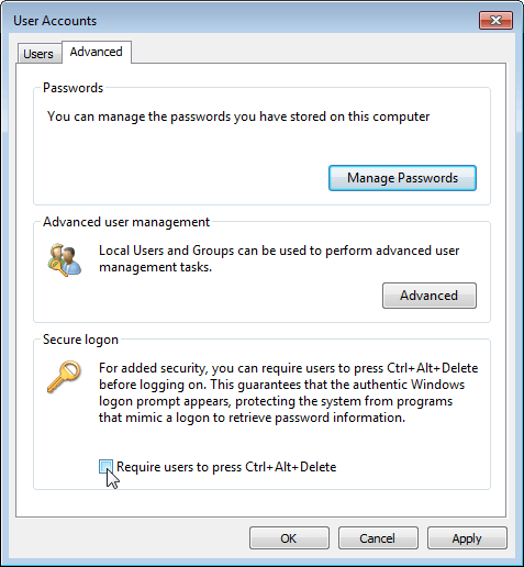

Звучит как Secure logon возможно, было включено обновление Windows.
Чтобы удалить эффект, нажмите на логотип Windows, введите User Accountsнажмите Manage User Accounts ссылка на сайт.
Выберите вкладку "Дополнительно" в разделе "Безопасный вход", снимите флажок Require users... и нажмите ОК (скриншот ниже).
UserAccounts-SecureLogon
