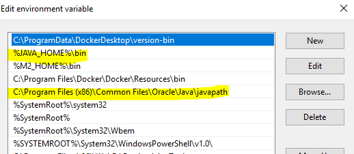

Перейдите в расширенные настройки переменных среды и отредактируйте переменную пути. Какую бы версию Java вы не хотели, просто поднимите этот путь выше всех других переменных среды других версий Java.

В Windows 8 или 10 вам нужно удалить "C:\ProgramFile\Oracle\Java\javapath" из пути в переменной среды.
Это может решить проблему.

Для меня на win 10 javac -version показывал java7, а java -version - java8.До "где java" в командной строке показывал java в трех местах. Мне пришлось удалить Java из C:\Windows\System32, удалить запись "C:\ProgramFile\Oracle\Java\javapath" и "C:\ProgramData\Oracle\Java" из переменной пути, оставить только запись Jdk7 в переменной пути работал после двухчасовой борьбы.
Я столкнулся с той же проблемой. Что я сделал, я переименовал каталог (C:\ProgramData\Oracle\Java\javapath) из javapath в javapath1 , и это решило мою проблему.
Начиная с версии Java 8, установщик добавляет «C:\ProgramData\Oracle\Java\javapath» к переменным PATH. Таким образом, вы можете удалить это и использовать свою собственную переменную пути, указывающую на нужный каталог bin версии Java.
