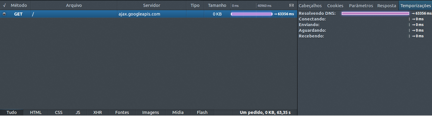

Я проверил вкладку сети на Firefox, и она показывает один, неотвеченный запрос GET:введите описание изображения здесь

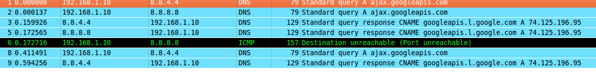

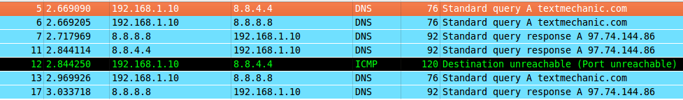

Я установил wireshark и слушал HTTP-запросы GET; на других сайтах он выскакивает в отчете, но на ajax.googleapis ничего не показывает. Я слушал запросы DNS, есть некоторые различия:
введите описание изображения здесьвведите описание изображения здесь
