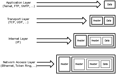

Уровень приложений
Приложения используют протоколы уровня приложений, такие как SMTP (для электронной почты). Они находятся на одном из двух протоколов транспортного уровня - TCP и UDP. Несколько протоколов прикладного уровня будут использовать либо UDP, либо TCP или оба, но большинство используется только с одним протоколом транспортного уровня.
Транспортный уровень
TCP и UDP - это два протокола транспортного уровня, используемые в Internet Protocol Suite. Если есть другие, которых я не знаю, и любые другие представляли бы собой исчезающе маленького специалиста. Были определены другие протоколы транспортного уровня - их использование, вероятно, представляет лишь небольшую долю глобального IP-трафика
Межсетевой уровень
Хотя теоретически можно использовать TCP поверх чего-то другого, чем IP, на практике TCP всегда используется поверх IP - интернет-протокола. IP перемещает пакеты между сетями (представьте, что IP объединяет несколько локальных сетей)
Уровень сетевого интерфейса
Ethernet - это просто самое популярное семейство низкоуровневых протоколов канального уровня, по которым передается TCP/IP, но TCP/IP также широко используется через ATM и другие.
Диаграмма IP-уровня от bootdiscs.net

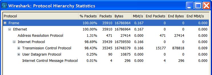

Единственными протоколами транспортного уровня, которые широко используются в сетях, использующих Internet Protocol Suite, являются TCP и UDP.
† Ради интереса я измерил трафик в моей (очень) маленькой локальной сети, которая включает в себя NetBIOS (через TCP), SSH, Rsync, электронную почту, обновления программного обеспечения, DNS, общие сообщения Windows-box и некоторые другие типы трафика. Статистика иерархии протокола Wirshark
