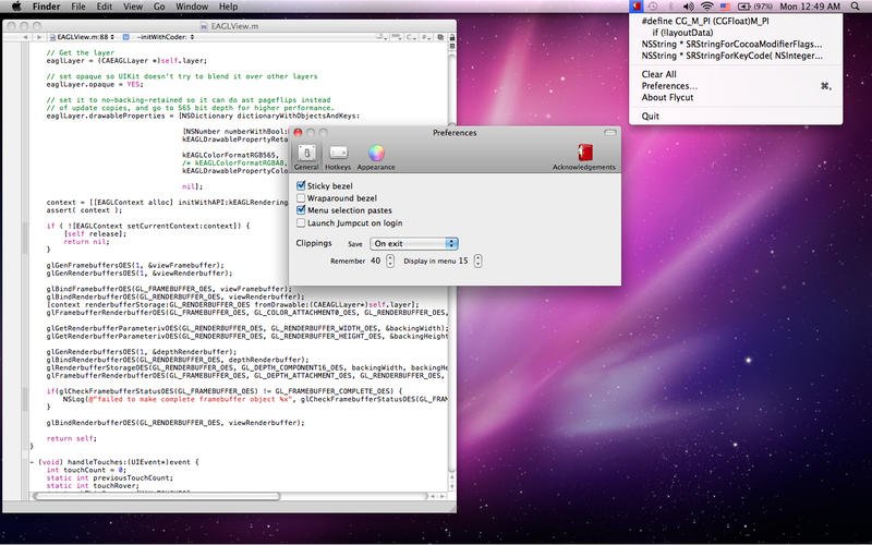

FlyCut, форк с открытым исходным кодом JumpcutFlyCut, форк с открытым исходным кодом Jumpcut
  1. Jumpcut
    • С открытым исходным кодом и бесплатно.
    • Еще проще
  2. Flycut (ссылка на Mac App Store)
    • Вилка Jumpcut с несколькими добавленными функциями
    • Бесплатно в Mac App Store

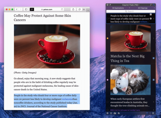

  3. Скопируйте их ВставитьСнимок экрана: скопируйте и вставьте справа
    • Платная, но более простая и дешевая альтернатива. Пытается точно одно.

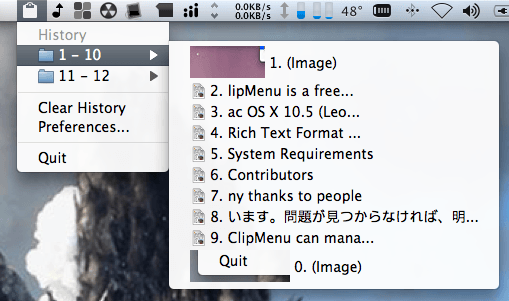

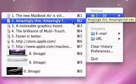

Я понимаю, что на вопрос был дан ответ, но вот еще одна рекомендация для менеджера истории буфера обмена:
надпись CLIPMENU
Пункт меню:
альтернативный текст
Навигация по меню (горячая клавиша):
Помимо меню и плавающего окна, оно также имеет настраиваемые "действия", которые позволяют вам манипулировать текстом по мере его вставки (например, заглавными буквами), а также поддержку фрагментов для хранения обычно вставляемого текста.
По моему опыту, это просто лучший из простых менеджеров буфера обмена.

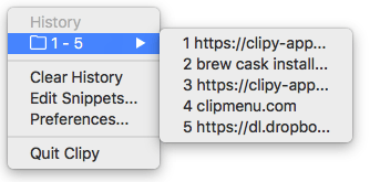

Я привык к ClipMenu, потому что мне нужен список видимых элементов истории, я не хочу тратить время на просмотр истории. Однако ClipMenu годами не обновлялся, и ссылки на Dropbox больше не работают. Мне удалось найти файл резервной копии dmg на одном японском веб-сайте, но в конечном итоге моя проблема была решена клоном ClipMenu под названием Clipy
Таким образом, вы можете скачать и установить его вручную или через бочку
brew cask install clipy

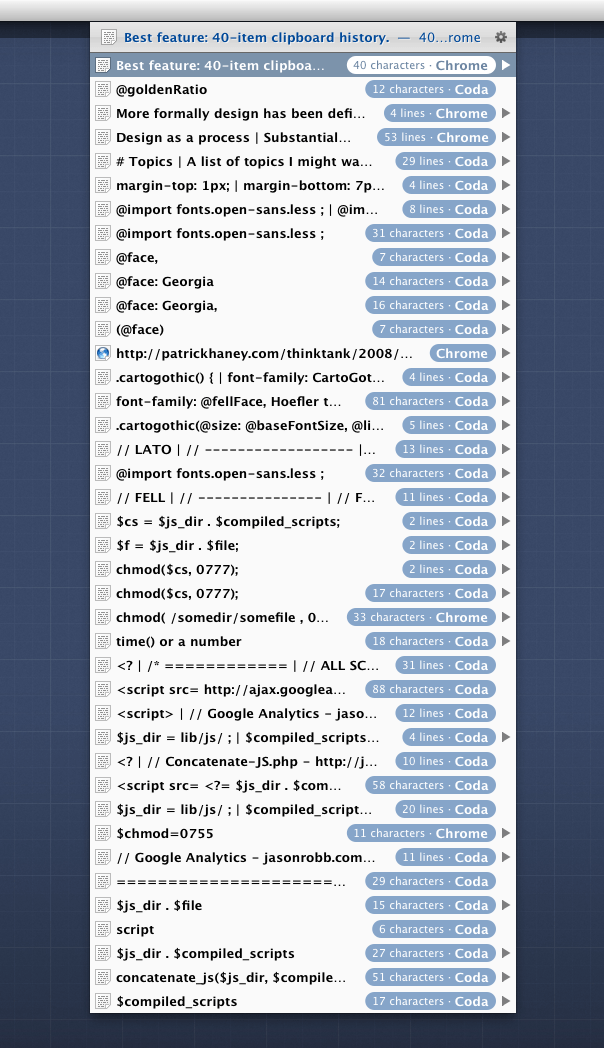

Я перепробовал их все, и лучший опыт и лучшая постоянная поддержка были от LaunchBar.
Лучшая особенность: 40-элементная история буфера обмена. Это делает написание кода намного проще.

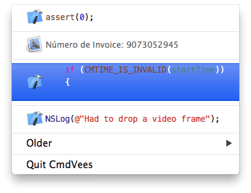

Я написал CmdVees, чтобы почесать мой собственный зуд.
Это работает как стек. Вы можете скопировать несколько элементов последовательно (как любой менеджер буфера обмена), но когда вы нажимаете Cmd-v, вставленный элемент удаляется из стека. LIFO. Это может звучать странно, я думаю, это зависит от того, как работает ваш мозг. Для меня это очень естественно.
Его можно настроить так, чтобы он работал как очередь FIFO для другой модели мозга.
Кроме того, он разбивает записи в истории по времени, скрывая старые элементы в подменю:
Если честно, я не пользуюсь меню чаще, чем один раз.
У него есть и другие плюсы, такие как объединение предметов или обмен верхним стеком с выбором.
Это коммерческое приложение, но не стесняйтесь спрашивать у меня лицензию, если вы влюбились в пробную версию и не можете себе этого позволить.

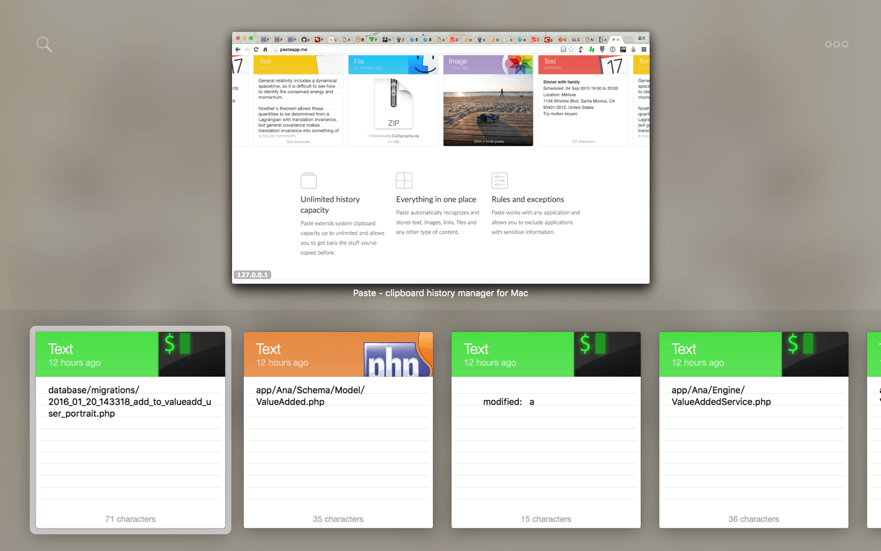

Вставить: менеджер истории буфера обмена для вашего Mac
