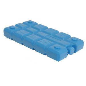

У меня похожая проблема с перегревом моего MacBook. Вентилятор всегда вращался.
Мое решение состояло в том, чтобы заморозить пакет со льдом (я думаю, что так они называются). Заверните его в чайное полотенце (чтобы впитать влагу) и положите на него мой MacBook.
Примерно через несколько минут вентилятор остановился, и мой MacBook был счастливо охлажден.

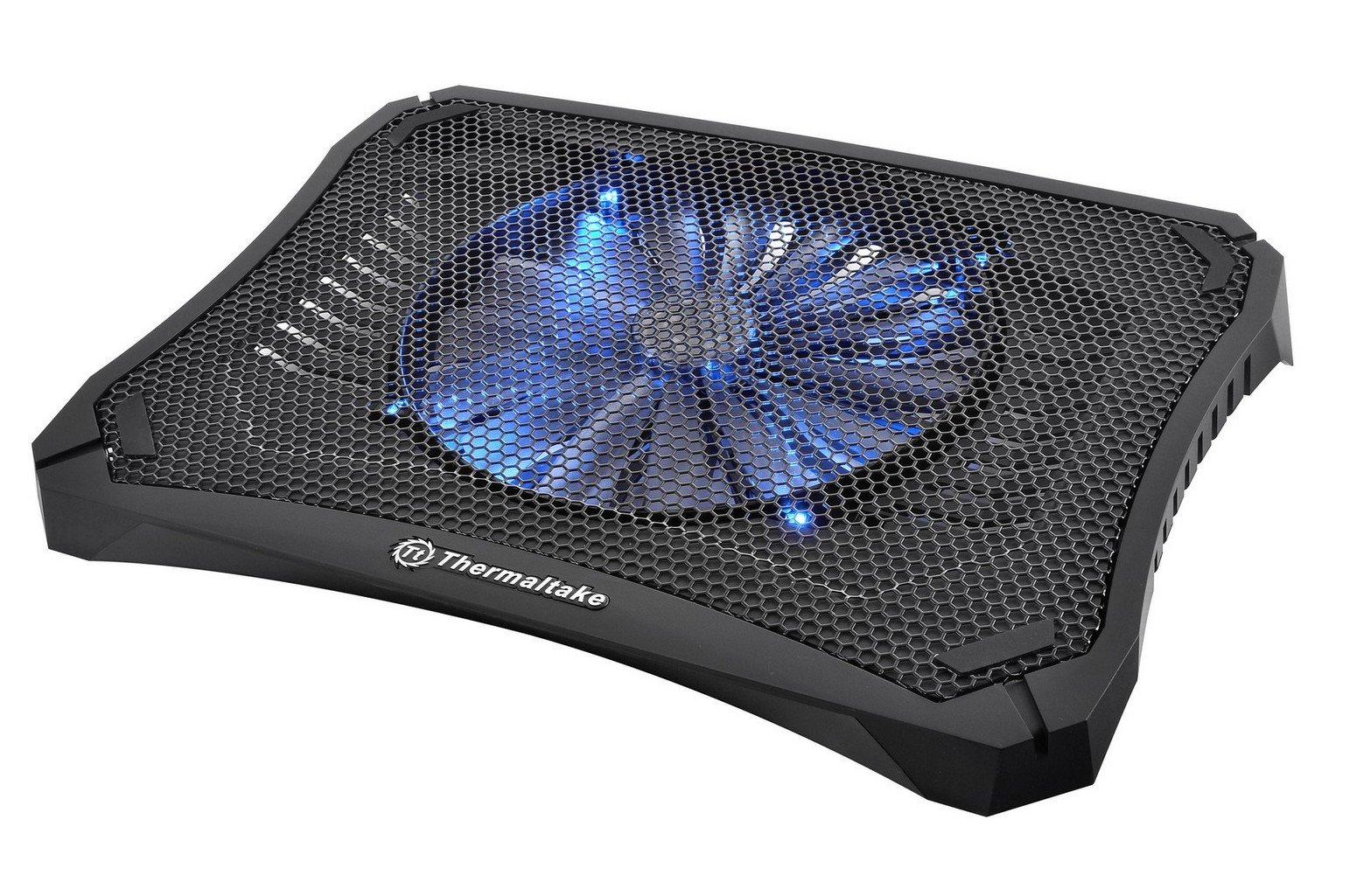

Лично, однако, я закончил к поклоннику, показанному Питером. Они стоят около 10-15 долларов, и я купил один для дома и работы. они подключаются к USB-портам. Они размером с большой макинтош, поэтому стабильны для размещения на ноутбуке.
Вы также можете повысить эффективность охлаждения внешних вентиляторных подушек с помощью плоских морозильных камер под ним. Хороший вариант, когда вы используете внешнюю клавиатуру в любом случае и можете закрыть крышку (нормальное использование для многих).

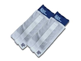

Однако есть лучший обходной путь с использованием пакетов с холодным гелем для льда. Они не предназначены для охлаждения ноутбуков, но могут работать лучше, чем держать ноутбук в холодильнике.
Преимущества решения холодильника могут включать в себя:
  • нет необходимости держать весь ноутбук в слишком рискованной среде,
  • Вы не будете получать воду во внутренние части, потому что это гель (и ноутбук находится в безопасном месте),
  • гель вместо воды также предотвращает расширение / сжатие деталей,
  • более портативный и удобный для переноски,
  • если на рабочем месте нет морозильника, заморозьте их на ночь и возьмите с собой на работу,
  • Вы можете выбрать, какие части охладить (например, держа их под ноутбуком),
  • избегает споров и шока на рабочем месте (у кого ноутбук в холодильнике).
Просто заморозьте их в морозильной камере в оригинальных рукавах (если есть) и высушите перед использованием.
