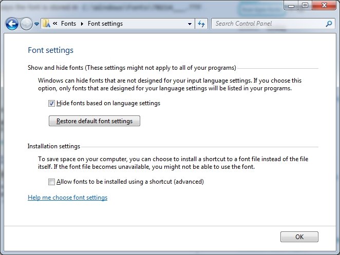

Windows может скрыть определенные шрифты на основе ваших языковых настроек. Поэтому, если шрифт не предназначен для выбранных вами настроек, он также не будет отображаться. В вашей ситуации может быть так, что языковые настройки будут разными в разных аккаунтах. Вы можете включить или отключить эту опцию в настройках шрифта, которые можно найти на панели конфигурации.
Вы также можете скрыть / показать отдельные шрифты в списке шрифтов на панели конфигурации. Проверьте, не скрыт ли этот конкретный шрифт, и если да, то "покажите" его обратно.

Я на самом деле нашел более простое решение. Если вы устанавливаете шрифты с учетной записью администратора, все, что вам нужно сделать, это войти в стандартную учетную запись пользователя, оставьте флажок "Скрыть шрифты на основе языковых настроек" в настройках шрифта не отмеченным, а затем перезапустите компьютер. Надеюсь, это работает для вас.

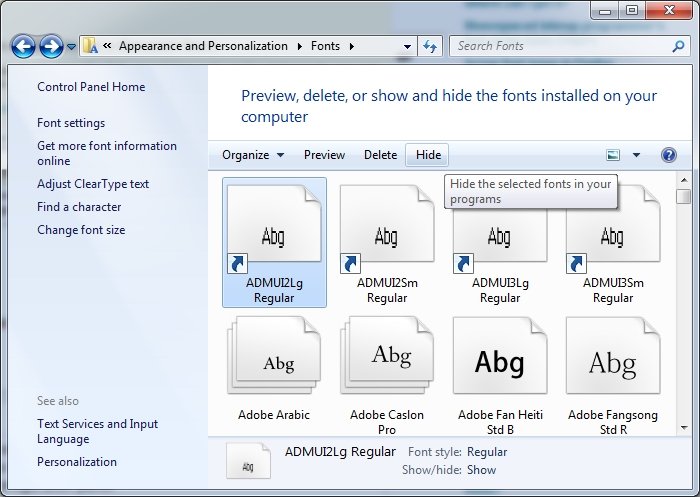

Папка Fonts может содержать ярлыки для файлов шрифтов, а также сами шрифты (обратите внимание на стрелки на значках на скриншоте в ответе Эдина). Если "отсутствующий" шрифт является ярлыком, указывающим на файл, который не может быть прочитан всеми пользователями, то, скорее всего, Explorer выдаст описанное сообщение об ошибке, когда попытается получить доступ к метаданным шрифта, и произойдет сбой.
