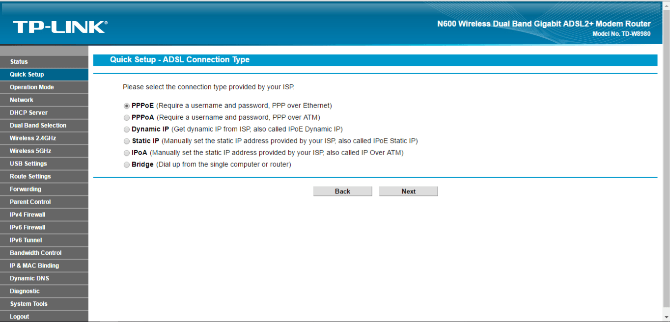

У меня проблемы с получением TP-Link TD-W8980 для работы в качестве точки доступа. Ситуация такова, что я недавно перешел на оптоволоконный широкополосный доступ, но у меня нет модема openreach для подключения моего кабельного модема ADSL2+. Сейчас я довольно ухоженный, поэтому не хочу покупать его, если смогу помочь, поэтому вместо этого я ищу использовать маршрутизатор, который мне прислал провайдер, который будет работать без модема openreach (это хаб плюснет) один, в основном BT Homehub 5 другого цвета) в качестве переключателя. Я хочу подключить его через LAN к W8980, а затем использовать W8980 в качестве стандарта.
У меня есть работающий без проблем хаб plusnet, и я решил, как остановить вещание Wi-Fi, чтобы не мешать нескольким сетям взаимодействовать друг с другом. Проблема в том, что я не знаю, как настроить W8980 для работы через локальную сеть. Я подключил кабель к правильному порту (4), но я не знаю, какие настройки мне нужны. Страница быстрой настройки дает мне следующие возможности:
Быстрая настройка параметров изображения
Я не уверен, что это то, что мне нужно, а если нет, то я не уверен, какие настройки мне нужны. Я думаю, что проблема в том, что я не могу найти способ установки шлюза по умолчанию для IP-адреса маршрутизатора plusnet. Я выключил DHCP на W8980, но это единственное, что я знаю, правильно.
Извиняюсь, если это дубликат, я искал пару дней и нашел кусочки головоломки, но ничего, что не разобрало ее. Я, наверное, зашла сюда и не предоставила нужную вам информацию, поэтому буду обновлять все, что кто-нибудь спросит.
В случае, если кто-то ищет решение той же проблемы, я нашел человека, который, кажется, знает, о чем они говорят, дает вам довольно простое для понимания краткое изложение того, какие настройки вам нужны. Одна вещь, которую они не упомянули, вероятно, потому что это должно быть довольно очевидно (хотя это было не обязательно для меня), это то, что маршрутизатор должен быть в режиме беспроводной точки доступа, а не в режиме ADSL-маршрутизатора. Кроме того, параметры быстрой настройки, о которых я говорил выше, относятся только к режиму маршрутизатора ADSL, поэтому их нельзя использовать в этом случае.
