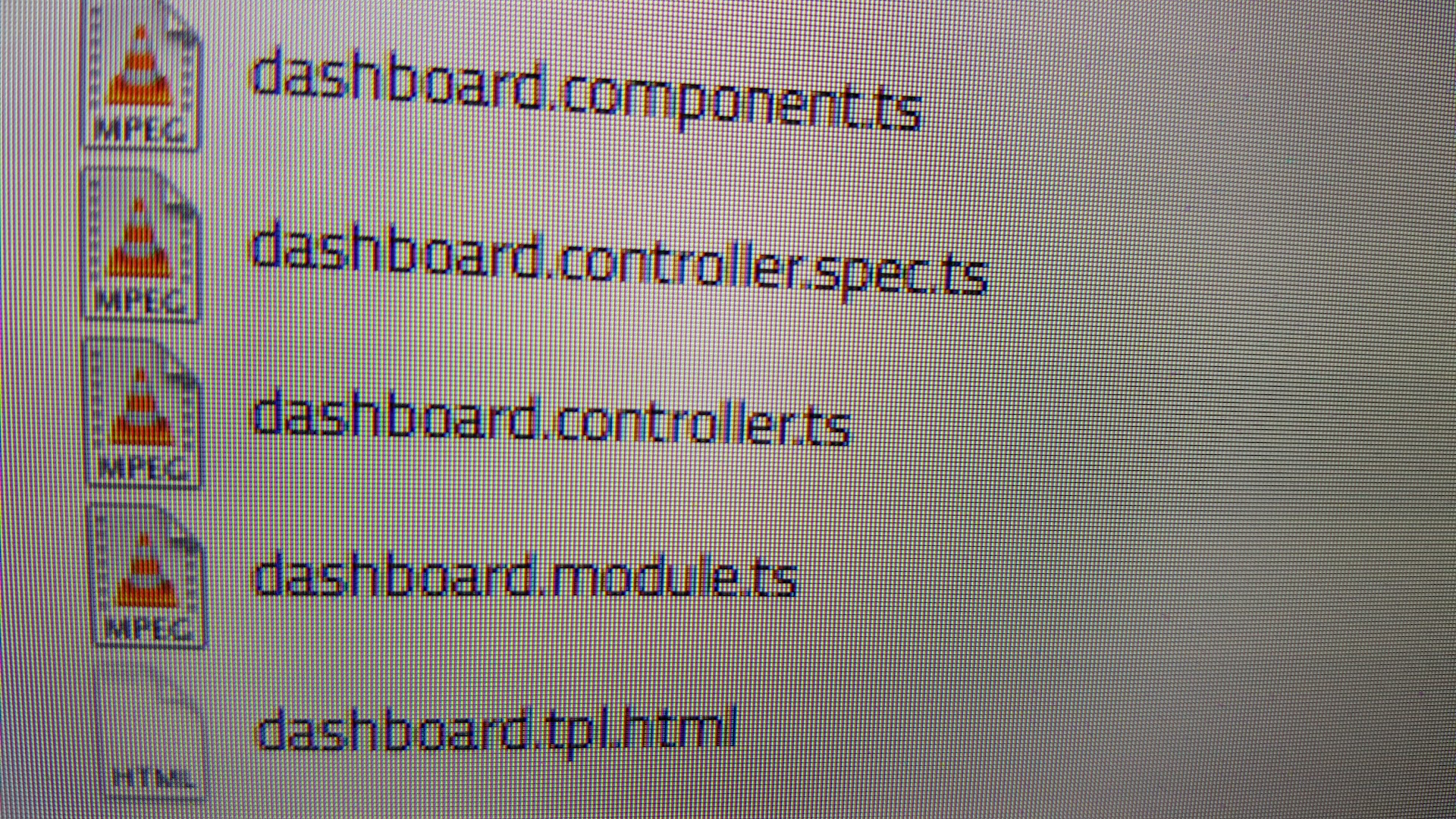

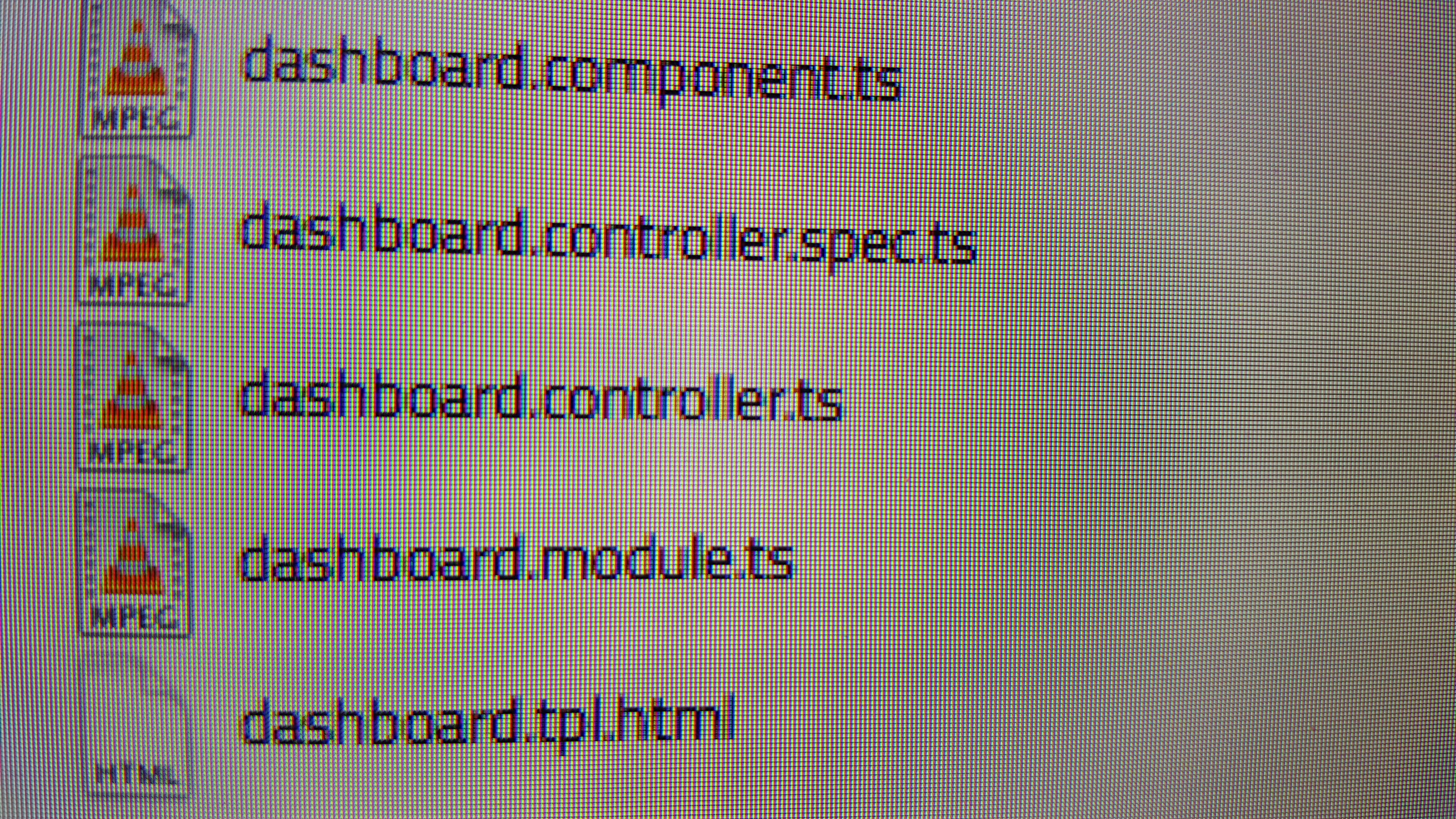

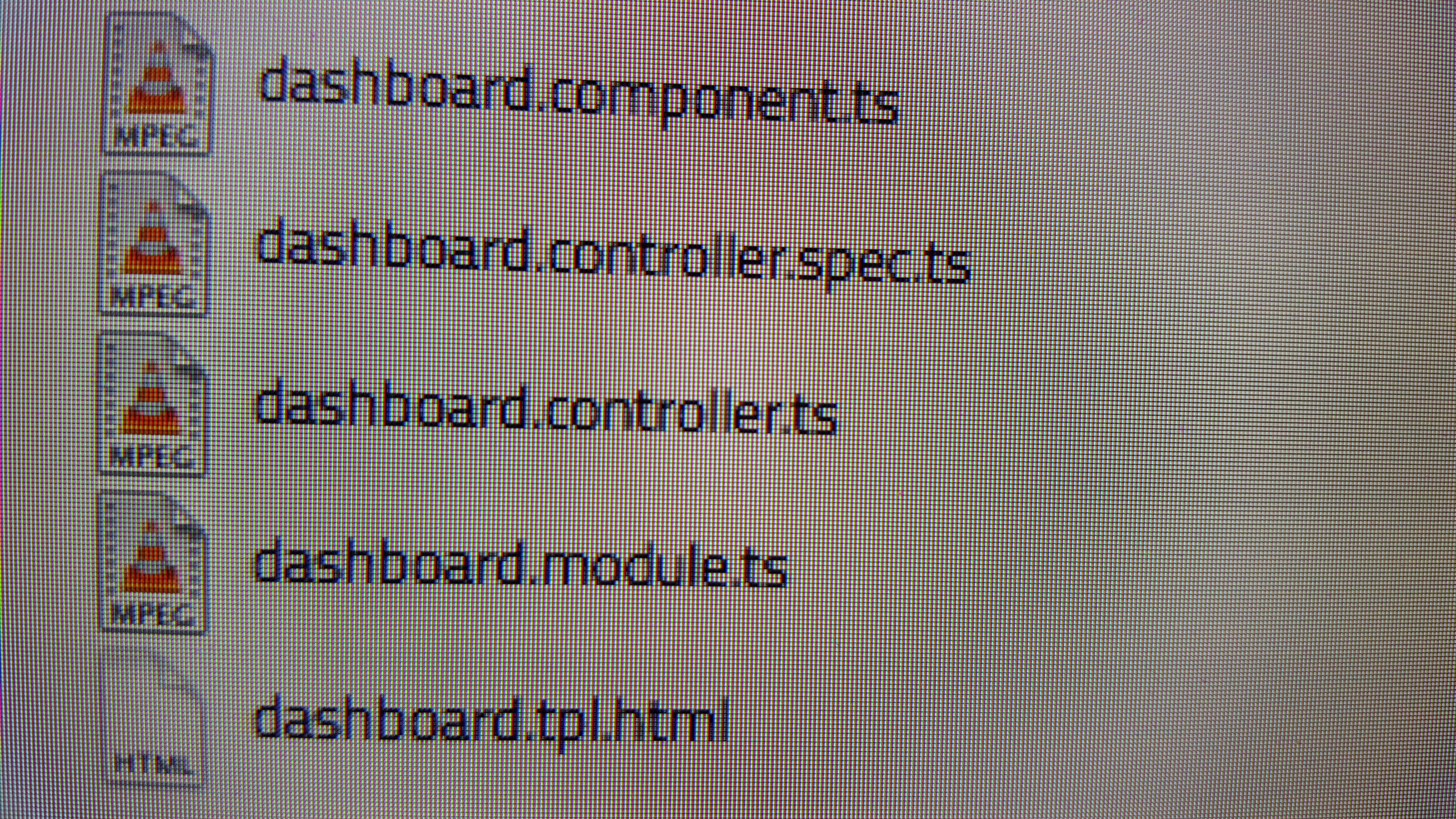

Я обнаружил, что при подключении с использованием HDMI вместо MiniDP рендеринг улучшается. К сожалению, он работает только на частоте 30 Гц по HDMI, так что это не решение. Может быть нелегко увидеть разницу, когда обращаешь внимание на пиксели, но тонкая разница имеет огромное значение в удобочитаемости при обычном использовании. Откройте изображения в полном размере с помощью двух разных вкладок и пролистайте их, чтобы увидеть разницу. Можете ли вы увидеть оттенки по краям текста? Я думаю, это то, что портит мне глаза.
Я думаю, что субпиксельное сглаживание не очень хорошо работает с MiniDP. Я поставил AppleFontSmoothing до 0, чтобы отключить субпиксельное сглаживание. Не так много улучшений.
Я пробовал 3 разных кабеля DP, все с одинаковым результатом. Есть еще идеи и предложения?
HDMI - AppleFontSmoothing: 1 HDMI - AppleFontSmoothing: 1
MiniDP - AppleFontSmoothing: 1 MiniDP - AppleFontSmoothing: 1
Увеличенный скриншот - AppleFontSmoothing: 1
MiniDP - AppleFontSmoothing: 0 MiniDP - AppleFontSmoothing: 0
